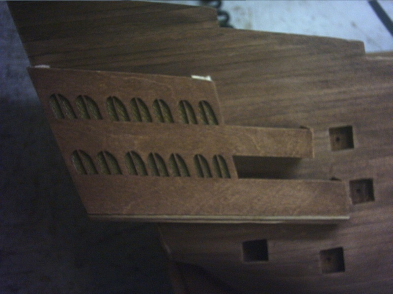

Messaggio Da Giandamiano il Gio 22 Apr 2010 - 19:25
Ho messo i due giardinetti di poppa con la rete di ottone alle finestrelle.

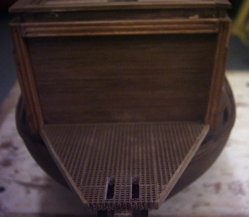

Messaggio Da Giandamiano il Mer 8 Set 2010 - 16:31
Inserisco alcune foto della costruzione dei paiolati compreso il paiolato di prua.

Messaggio Da Giandamiano il Dom 12 Set 2010 - 11:30
Prove di posa in opera dei paiolati
