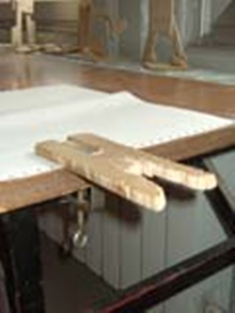

1. Il taglio dei pezzi non è così semplice come sembra. Ho dovuto fare molti tagli poichè la lama mi sfalda il compensato ed il taglio viene fuori una schifezza.
2. Una volta tagliato il pezzo, lasciando più compensato lungo i bordi, ho provato a limare fino ad arrivare alla linea nera ma chissà perchè il lato viene sempre curvo o storto.
3. Per tagliare meglio mi appoggio sul tavolo ma il compensato vibra tutto c'è un metodo migliore?
Avete suggerimenti? Alcuni pezzi li ho tagliati anche tre volte con risultati penosi.
Detto ciò non mi arrendo e sono pronto a continuare grazie ad i vostri consigli.

Immagino che stai usando un archetto da traforo. Che lama usi? come l'hai montata sull'archetto? I denti devono taglare scendendo e non risalendo.
Purtroppo il compensato fa spesso questi scherzi se usi una lama un pò grossa e quindi strappa in basso. Prova con una lama molto fine e non forzare lascia che la lama da sola si faccia strada andrai più piano ma molto più preciso.
Presso i soliti BRICO si trovano delle confezioni di lame da traforo di vario taglio da quelle più grosse a quelle finissime.
Per rifinire i bordi che cosa usi? ti consiglio di farti un tamponcino con un pezzetto di tavola sul quale incolli la cartavetro della grana che vuoi, appoggi il pezzo sul bordo di un piano di lavoro e poi procedi con calma e dolcezza tenendo il tampone ben verticale.
Comunque non aspettarti di ottenere spigoli vivi se il lavoro lo fai a mano.
Altrimenti ti puoi costruire un semplice attrezzo usando una colonna e un trapano e montando sul trapano un rullo abrasivo. Il pezzo lo spingi dolcemente e lo sposti sul rullo abrasivo che fa il lavoro di finitura. Così avrai anche gli spigoli vivi.
Quando mi serve io uso il DREMEL e i suoi rulli abrasivi per rifinire i bordi del taglio.

Credo che il problema del taglio poco preciso sia dovuto alla lama che usi, probabilmente per legno.
Prova con quelle per metallo: Link
E ricorda di non "spingere" troppo sul pezzo, lascia lavorare la lama Violino

eccomi quì, le indicazioni di Livio sono esatte, mentre quelle di Scuba un po meno e non perchè non sia esatto quanto dice, ma solo per il fatto che lame per metallo si usano per il legno solo in casi particolari come per la balsa o un legno chesfibra facilmente come il mogano.
per cui non abbatterti, come ha detto Livio ci sono diverse gradazioni di lame, ma soprattutto è la mano quella incriminata.
1° la lema ed il seghetto devono essere perpendicolari al piano e quindi al pezzo che stai tagliando
2° non devi assolutamente forzare nell'avanzare della sega,
3° lame grosse si usano più che altro per sgrossie vanno rifiniti in seguito con più accuratezza usando carta vetro di varie misure o il drill facendo sempre attenzione a non forzare o esagerare (il tacchetto di legno e cartavetro sono i miei preferiti).
4° .... pazienza!
Scusa! ... è una mezza ripetizione di quanto affermato da Livio ma questo è indice che quanto esposto corrisponde al vero.

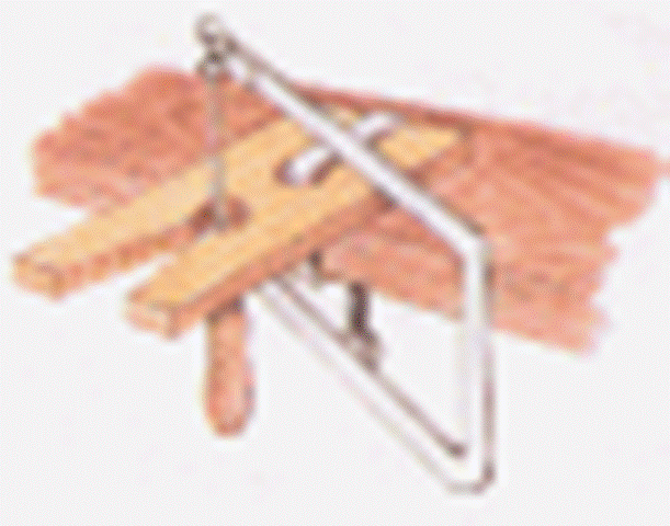

Messaggio Da Brad Barron il Gio 21 Gen 2010 - 15:58
ciao toto!
vedo che il lavoro prosegue!
anche io ho trovato gli stessi tuoi problemi quando l'anno ho cominciato, ma grazie ai consigli di tutti e il link che scuba ti ha messo prima, sono riuscito a cavarmela benino!
ti dico una cosa ovvia ma non troppa almeno per me non lo è stata!
allora la mano dovrebbe prendere il seghetto sotto e non sopra, le lame dovrebbereo taglaire coome sopra detto dagli altri, mentre con l'altra reggi la tavola!
il movimento da effettuare deve essere continuo senza pause altrimenti la lama si blocca! pensa di essere una di quelle segatrici elettriche!
prima, prova a fare su un pezzaccio di compensato che ti è venuto male, un movimento rapido dall'alto in basso e viceversa continuo usando l'avambraccio cerca di tenere fermo il polso!
più riesci ad esser continuo, costante e rapido nel movimento più riuscirai a tagliare il compensato!
sopratutto non forzare l'avanzamento, ma devi essere rapido costante e continuo!
per la limatura, ti consiglio di provare a limare non per taglio quindi sullo spessore più piccolo, ma sulla lunghezza!
spero che dall'illustrazione molto semplice riesci a capire quello che voglio dirti!
spero di essermi spiegato!
il problema è che pensiamo sia facile invece in ogni cosa c'è la sua "tecnica" e richeide di fare la sua esperienza!
ognuno ha fatto delle esperienze magari anche diverse e io ti ho riferito la mia! Very Happy
ora i più "grandi" potranno anche dire che non va bene, ma io ho risolto gli stessi tuoi problemi facendo come ti ho detto!
devi sopratutto avere molta ma molta pazienza e calma!

ho passato la domenica pomeriggio a tagliare ma anche tracciando prima la linea di taglio riesco ad aver un taglio impreciso.
Leggendo su internet ho scoperto che ci vuole una base di taglio ovvero una basetta a coda di rondine con morsetto.
Di cosa si tratta? Com'è fatta?

Messaggio Da Brad Barron il Lun 25 Gen 2010 - 17:48
sto cercando delle immagini perchè è una cavolata!
ma ora non le trovo! quando cerchi un a cosa è quando non la trovi!
porta pazienza qualche minutino!
...5 minuti dopo...
ho trovato qualcosa ma non quello che cercavo!
allora nella foto si vede un tipico kit col traforo manuale; trovi cerchiato di rosso quella tavoletta di legno, in verde il morsetto per fissare la tavoletta di prima al tavolo da lavoro!
il tutto andrebbe montato così!
e la lama del traforo agirebbe all'interno della coda di rondine!
chiedo scusa ma l'immagine non è ottima ma spero ti sia di aiuto!
fammi sapere se ci capisci qualcosa e cerchero di aiutarti in altro modo!

Ciao toto si chiamo volgarmente molletta e la trovi anche nei centri tipo obi ti posto una foto di un cimelio di 25 anni, la mia.
Molletta
Messaggio Da totodix il Lun 25 Gen 2010 - 18:09
Mi aspettavo qualcosa di particolare!!!
Grazie, concetto molto chiaro, appena posso la vado a comprare!!!
