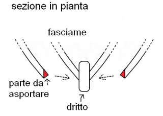

Messaggio Da brggpl il Sab 22 Mag 2010 - 9:12
ciao tododix Very Happy
scusa, ma vedo ora il tua problema.
premesso che non sono un Esperto (e mi rimproveranno per questo Embarassed Risate ), ti confesso che fino a pochi mesi fa' non sapevo cosa fosse la battura, ignorando il vantaggio del reale incastro.
volendo rappresentare visivamente l'annullamento della sezione del listello del fasciame nel diritto, ho adottato il sistema di affinare i listelli nella parte interna, mantenendone il parallelismo con il diritto.
vedi se questo può servirti in futuro. Basketball
se poi colorerai l'esterno, lo stucco perdona le imperfezioni.
per essere alle prime armi, complimenti. cheers
