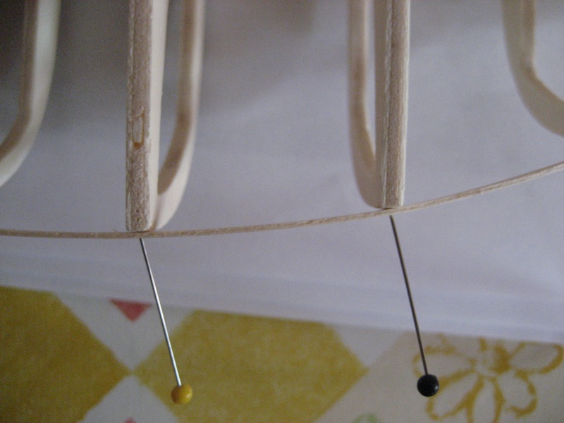

Messaggio Da totodix il Sab 3 Apr 2010 - 13:20
Eccomi tornato!!!
Non mi sono dimenticato nè di voi nè del gozzo è solo che mi è scoppiata una dermatite alla mano destra che, secondo il dermatologo, è dovata alle polveri del legno quindi sto sotto un mese di cura.
Comunque non mi sono arenato ed ho continuato (con i guanti in lattice) il lavoro. Solo che con gli spillini mi si rompe il legno quindi sto cercadno del filo di acciaio armonico per fare degli orechhini in modo da "tenere" il fasciame sulle ordinate.

Messaggio Da feberet il Sab 3 Apr 2010 - 15:12
sono curioso di sapere qual'è il legno che ti ha portato quella dermatite , cosi posso prevenire o sapere di che si tratta nel caso mi succede . grazie
feberet
Re: Primo cantiere (totodix) *** Chiuso ***
Messaggio Da Virgiliomodellista il Sab 3 Apr 2010 - 15:15
Ciao toto, ricambio gli auguri a te e famiglia.
...è il colmo un modellista allergico al legno!
mamma mia che fregatura!
Davvero i listelli si spaccano co gli spilli? eppure sono molto fini e non dovrebbero spaccare il legno e addirittura si spaccano quelli dove toccano l ordinate.
Fai una cosa, munisciti di un bicchiere di acqua calda, e incolla il listello dal lato gia messo (non quello che devi mettere), quando metti il listello, bagna con un dito nel punto dove devi mettere la spilla e solo in quel punto dopo poco metti la spilla premendola solo con le dita.
E' un po più laborioso ma deve funzionare, anch'io a volte ho usato questo sistema, questo perchè il legno è troppo secco.
Le pinze di acciaio armonico si usano sovente su ordnate piene e non tagliate come quelle del gozzo.
Questo è un mio consiglio poi vedi tu al momento che fare.
Ti saluto e... di nuovo auguri.

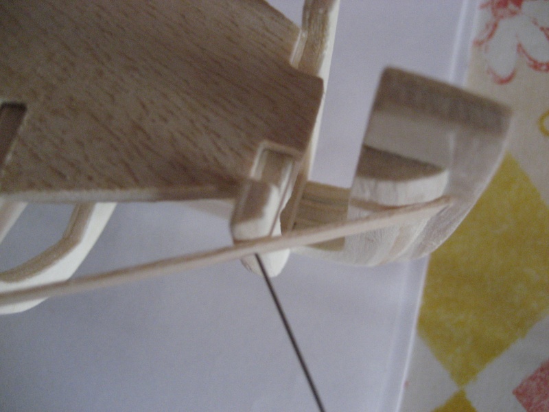

Messaggio Da totodix il Mar 20 Apr 2010 - 19:48
Vi invio tre foto del lavoro che, dermatite permettendo, va così così.
scusate la risoluzione ma sono state fatte con un cellulare quindi lasciano a desiderare.
Ora, proseguendo con il lavoro, ho fermato con gli spilli i listelli 3,4,5 ma non ho rastremato nulla e pare che vadano bene. Ho sbagliato qualcosa? O si rastrema solo verso la fine?
Grazie per l'aiuto totodix

Messaggio Da Virgiliomodellista il Mar 20 Apr 2010 - 22:23
Ciao Tto.
in linea di massima are vada abbastanza bene ma ......
i listelli a Prua e a poppa "DEVONO" essere tagliati a spina per far seguire la linea di poppa e di prua.
mi son permesso di ritoccare una tua immagine per cercare di farti vedere come deve essere fatto.
per il resto sembra non ci sia niente da ridire
Buon Lavoro.
---------------------------- Virgilio ---------------------------
Messaggio Da Virgiliomodellista il Mer 21 Apr 2010 - 7:26
Toto, Buona Giornata.
la rastremazione la devi fare sempre dove ce n'è bisogno altrimenti i listelli successivi otrebbero svergolars e lasciarti dei fastidiosi bozzi per cui,
in fase di montaggio, non usare colla ma presentali partendo dal centro barca.
Ossia; prendi un listello e con l'aiuto di due o tre pinzette fermalo al centro e succesivamente alle orinate successive sia verso poppa che verso prua.
poi dopo aver tagliato (un po più lunghi dello scafo) i listelli, curvali a prua e successivamente, dopo averli fermati, controlla se ci sia bisogno di rastremarli.
Questa necessità ti si presenta "SOLO" se la parte terminale del listello (verso prua o poppa) va a sormontare il listello precedente, se questo caso non ti si presenta, allora non c'è bisogno di rastremare, in caso contrario segnare con una matita il punto in eccesso e provvedere alla rastremazione.
Bada però di effettuare questa operazione sia a destra che a sinistra dello scafo.
Questa operazione "DEVI" farla anche per i listelli successivi fino a circa metà dello scafo, poi riparti dalla chiglia a salire (sempre a destra e a sinistra).
E' Certo una impresa cercare di spiegare questa lavorazione, ma se fai le cose con calma e pazienza, usando un poco di buon senso, vedrai che quel fasciame pian piano prende forma da solo.
Per il momento è tutto ..... Buon lavoro.
